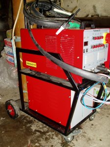

Zdravím majstři ,na svařování domací dílně jsem si pořídil tento Tig,vaří krásně hliník i nerez i obalovanýma není problém.Při svařování většími proudy jsem si postavil vodní chlazení.Čerpadlo je s MA315,chladič je výměník s topení myslím ford fiesta,nádoba svařená se zbytku hliníkového plechu,snímač průtoku také MA315 .

Trošku jsem ty obrázky seřadil. Ale jinak je to moc pěkná práce.
