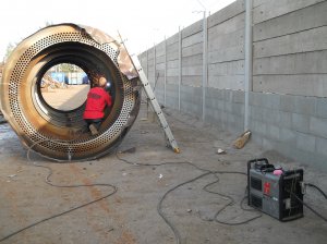

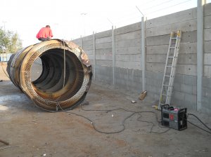

#9 20-08-2012 22:22:41
Příspěvky: 4869
Re: síla řezu u plasmy?
Likvidace nerezového plynového kotle, tloušťky plechů 5 - 10mm.
Hypertherm Powermax 1250,
dnešní vedro (20.8.2012 - 35°C ve stínu) vydržel celý den jak aparát, tak dva střídající se bourači

#10 20-08-2012 22:58:10
jafi
Registrovaný: 15-02-2012
Příspěvky: 491
http://www.svarforum.cz/forum/uploads/t … ou_002.jpg
http://www.svarforum.cz/forum/uploads/t … ou_020.jpg
no ohohoohoh bouraci, ale to uz je pekna masinka

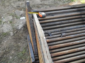

#12 27-08-2013 20:10:52
Příspěvky: 4869
Nerez výměník čpavek / solanka.
Tloušťka materiálu 36mm, 80A, 250litrů/min vzduch (7bar)
Rychlost řezu cca 100mm/min.
