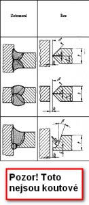

S tím základním kurzem pouze nějaké nedůležité svary ( nějaký výrobní štítek, zátku proti vodě na sloupek oplocení atd.).
S tou úřední zkouškou pouze koutové svary o síle materiálu 3 mm a výše v poloze PA, PB a PF ( nemůžete svařovat koutové svary v poloze PD - nad hlavou a v poloze PG shora dolů). Pokud splníte podmínku skupiny materiálů 1.1, 1.2 a 1.4 ( oprávnění neplatí pro skupinu 1.3), může být ten svar kdekoli.
http://www.svarforum.cz/forum/uploads/thumbs/24_tupe_svary.png
svary smile
