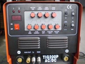

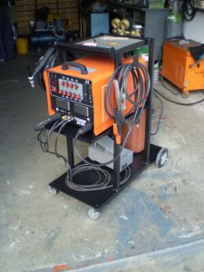

Nazdárek chlapi,
Pořád mi není jasné, co všechno musím nastavit, abych mohl ovládat proud TIGu pedálem. Pedál má dva kabely. Jeden je dvou pinový pro zapnutí/vypnutí svařování. Druhý je tří pinový, kterým je připojen potenciometr pedálu. Jediné co funguje je koncák pedálu, čili zapnutí/vypnutí. Samotný pohyb pedálu ale nemá vůbec žádný vliv na hodnotu proudu, takže musím mít stejně nastavený DOWN SLOPE na mašině. V návodu píšou, že při použití pedálu je nutno nastavit DOWN SLOPE na 0. Jakmile ale uvolním pedál, tak oblouk samozřejmě ihned zhasne, takže to udělá krápník jako kráva. Požívat pedál pouze jako spínač je ale hodně velký přepich, takže chápete, že bych to chtěl nějak vyřešit. Zároveň bych chtěl poprosit někohoz Vás, kdo má od téhle mašiny návod v češtině(třeba od Kuhtreibera - stejně jsou všechny stejné). Tento je v Aj, což pro mě sice není překážka, ale jen doufám, že v návodu, který byste mi případně poslali, toho bude víc. Obsahově to rozhodně není bohaté. Navíc se mi zdá, že to je zase jeden z těch univerzálních lejster na všechny mašiny. Ono když se v návodu o mašině na inertní plyn všude zmiňujou o CO2, tak asi nic moc, ne? Prosím poraďte, co s tím. A ještě jedna otázka. Jak je to s proudem? Předpokládám, že hodnota proudu slouží jako maximum pedálu. Jak je to ale s minimem? Myslíte, že na to slouží potenciometr druhého proudu?
Předem děkuji za odpovědi

Bohouš napsal(a):
Nazdárek chlapi,
Já neznám vůbec tuto mašinu, ale normálně bývá na ovládacím panelu přepínač na polohy ''Remote'' a ''Panel'' ten v případě použití nožního pedálu musí být v poloze ''Remote''. Potom se na potenciometru na panelu nastaví max. proud, kterým chcete svařovat a pedálem plynule regulujete proud od nuly po maximum a zpět k nule, kdy necháte proudit argon ještě po nějakou dobu. Tím lze dosáhnout perfektního zakončení sváru. (dofuk).

Re: TIG ovládaný pedálem
Já ten zdroj neznám, ale zkoušel jsi to přepnout do pulzního režimu a nastavit horní proud a základní proud. Zkus co to udělá. Já to na tom obrázku nevidím, ale pokud to jde, zkusil bych ještě pulzní frekvenci stáhnout do nuly.
Jinak nevím. Potom na ten konec. Zkoušel jsi tam nějaký doběh nastavit, nebo to máš podle návodu stále na nule?
No jasně, že jsem nastavoval doběh. Pro vyplnění kráteru je to nutnost. Pokud používám tlačítko na hořáku, tak je to samozřejmost, že mám nastavený čas doběhu, ale předpokládám, že při použití pedálu se čas doběhu (automatický) nastaví na nulu (což ten návod potvrdil) a čas doběhu v tento moment provádí svářeč nohou. Problém je ale v tom, že svářečka na ten pedál vůbec nereaguje, čili člověk nohou ubírá, ubírá, což by mělo vést ke snížení proudu, ale regulace proudu se nekoná, takže jakmile se pedál dostane do polohy, kdy rozepne spínač, tak se svařování ukončí OKAMŽITĚ !!! (protože automatický doběh je nastaven na nulu). Myslel jsem, že nastavením potenciometru DOWN SLOPE svářečka ”pochopí”, že je připojen pedál a kontrola proudu bude probíhat manuálně pedálem.
Ten pulzní režim jsem asi zkoušel, ale vyzkouším to ještě jednou....jinak frekvence nemá nulu - je od 0,5Hz do asi 500Hz
Zkuste proměřit, zda vůbec ten pedál funguje. Ohmmetrem změřit, zda při posuvu pedálem se mění odpor na konci konektoru. Hodnoty ale neznám... Jinak samozřejmě by to mělo fungovat tak, že čas doběhu provádí svářeč nohou, jak správně uvádí návod. Nastavení frekvence pulzního režimu by s tím neměla mít co do činění. To ''Down Slope'' by mělo být v případě používání pedálu nastaveno v poloze ''0''.
Tak jsem před pár minutama konečně rozchodil ten pedál. Byla to jenom taková malá ”prkotina”. Měl jsem z toho obrovskou radost, ale záhy jsem byl také trošku zklamán, protože zřejmě tyto levné svářečky nemají možnost nastavení maximálního proudu, takže při pohybu pedálem svářečka reguluje proud v celém svém rozsahu! U mě to dělá 5A-200A. Zkoušel jsem to na 5mm platly a poté co jsem sešlápl pedál až dolů jsem byl zasypán žhavými okujemi, které ukáply z druhé strany páskoviny :-) Zkoušel jsem všechny potenciometry, které mohou regulovat proud (PEAK CURRENT, BASIC CURRENT a ARC FORCE), ale ani jeden z nich na to nemá vliv. Je možné, že zde opravdu není možnost nastavení ”maxima”?
Každopádně změny byly poznat ihned po zapnutí přístroje, protože při odpojeném potenciometru pedálu ukazují sedmisegmentovky displeje hodnotu nastaveného proudu, ale nyní po korektním připojení potenciometru ampérmetr ukazuje ”000”. Proud zobrazuje až při svařování (při pohybu pedálu.)
Pokud pedál reguluje pouze celý rozsah a pokud je tam jen potenciometr zapojený jako napěťový dělič, tak by neměl být takový problém dodělat na jeho konce ještě další dva (nebo jeden) potenciometry, kterými se nastaví rozsah regulace. Samozřejmě záleží na zapojení vstupu a na požadovaných mezích regulace, ale v rozumným rozsahu by to mělo fungovat. Tedy například mám v pedálu poťák 1k a reguluji rozsah 0-200A. Na tento původní poťák dám na oba konce další dva poťáky (zapojené jako proměnný rezistor) a  nastavím je třeba na 1k.  Pak bude regulace pedálem probíhat v rozsahu 1/3 až 2/3 původního roszahu... volba hodnoty bude otázkou kompromisu mezi rozsahem regulace a "zabitím" původní impedance regulačního potenciometru.
