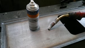

#25 03-07-2012 20:45:08
samogin
Registrovaný: 05-12-2010
Příspěvky: 101
Re: Spraj alebo pasta?
Ten keramický spray.........dost dobrý.I když hlavně pro ty roboty tak i na to ruční vaření super.Jeden nástřik tak jak píšou na obalu cca 8 hodin klidu od problémů .A vystačí tak za 5 kusů obyčejnech od Binzelu,takže cena se srovná.
http://www.svarforum.cz/forum/uploads/thumbs/2468_150620122356.jpg
