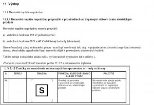

http://www.svarforum.cz/forum/uploads/thumbs/107_ssssss.jpg
Petr, to "S" sa bácha(lepí, kreslí maluje) smile  na všetkomožné čo spľňa normu(pozri vyššie) nemá to už žiadny zmysel, lebo veštky zváračky už to splňaju, ako Admin povedal je tam  HOLT BORDEL!
