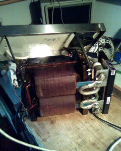

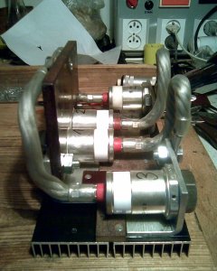

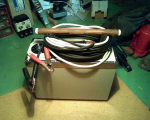

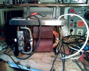

PA Pomocný startovací vehement
,který jsem byl konečně donucen kamarádovi smontovat.  použité trafo má při napájení 230V na sekundáru asi 14,5Vst.
spínáno je tlačítkem z místa řidiče prostřednictvím stykače. váhou a rozměry to může konkurovat JS90
http://www.svarforum.cz/forum/uploads/thumbs/437_obraz002.jpg
http://www.svarforum.cz/forum/uploads/thumbs/437_obraz006.jpg
http://www.svarforum.cz/forum/uploads/thumbs/437_obraz008.jpg
http://www.svarforum.cz/forum/uploads/thumbs/437_obraz009.jpg

chtel mobilni ,co nejmensi ,nejlehci sebou na cesty ,nejlepe na dve tuzkovy baterky. nejlepsi by byl svarovaci invertor s upravenou regulaci. jenze invertory se ve sberakach nevaleji ,tak se stavelo z toho ,co bylo.
proud samozrejme zavisi na mnoha vecech najednou.  jestlize je dane trafo ,usmernovac ,kabely , tak potom hlavne na kontaktu tech mizernych svorek ,stupni vybiti baterky ,prikonu starteru ,stavu elektoinstalace ,prodluzovaku a odporu motoru. to je jasny ,ale nejaky "laboratorni mereni" sem neprovadel.
zkousel sem to jen narychlo s delsim prodluzovakem 1,5mm. mensi traktor s poddimenzovanou 40kou baterkou tocil mizerne. po pripojeni zdroje na baterku klestak ukazoval 30A ,pri zhaveni 55A a pri startovani 160A. motor tocil znatelne sviznejc ,dalo by se rict "skoro normalne".
trafo by urcite kratkodobe sneslo prutok 500-600A ,diody sou 800ky ,kabely sou 16ky ,vic nechtel. takze nejslabsi sou ty svorky - vetsi nechtel.
