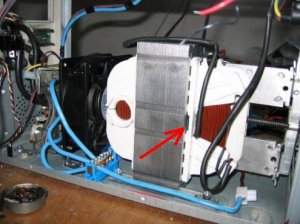

Bau bau trafo
Zdravím všetkých a mám prosbu.Neviem dostat von trafo s klasického ,šuntom regulováneho trafa Moderna 150.čo treba najprv urobit,dat dole regulačné kolečo,a ked áno ,tak ako?Dakujem

http://www.svarforum.cz/forum/uploads/thumbs/107_aaaaaaaaaaaaaaaaaaaaa.jpg
tam ked ti ukazuje šípka,vytihni taký jazíček kliešťami, daj pozor aby sa to nezlomilo, a potom môžeš vytihnut ten šunt(plastove kolečko zo závitovou tyčou)

arno díky moc idem to skúsiť

A ešte niečo by som chcel vediet.CHcem dať do primáru triakovú regulaciu,možem šunt úplne odstraniť?

môžeš, vtedy bude mať trafo maximálny výkon, a možešho regulovat cez triak

arno díky
