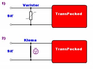

Nedalo mi to a musel jsem si to nakreslit smile
http://www.svarforum.cz/forum/uploads/thumbs/2_klema.gif
Zajímavé, tohle řešení mně ještě nikdy nenapadlo. Přitom je to tak jednoduché. Ta klema ochrání svářečku na 110% Jednoduše se znemožní její používání smile

Nejsem velký odborník na varistory, ale nemělo by tam být jestě jištění varistoru. A z toho obrázku mi není jasné co se stane když varistor po nějaké napěťové špičce odejde na věčnost. Předpokládám, že má signální výstup zapojený do řídící části nebo odepne vstupní napájení, pak by asi to schéma vypadalo jinak a ta "odhořívací" klema smile by zřejmně nahradila právě tento signalizační kontakt. Jako sranda dobrý, ale jak je to doopravdy?

Ne ne. Varistor je ochrana sama o sobě. On tam je od toho, aby v případě přepětí ”odešel”. Je to napěťově proměnný odpor. Jako je termistor teplotně závislý odpor (s teplotou se mění odpor), tak varistor mění svůj odpor v závislosti na napětí. Normálně má velice vysoký vnitřní odpor (čili nezatěžuje obvod), ale v případě zvýšení napětí jeho odpor klesne, začne jím protékat proud a udělá vlastně zátěž/zkrat a tím ochrání obvod, ale sám to odnese, chudák sad

Dobře to chápu, ale pokud odejde v zapojení 1) , jak se to dovím? Když tam nebude vůbec - svářečka bude normálně pracovat dál.
