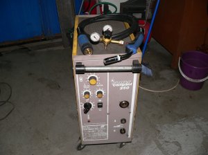

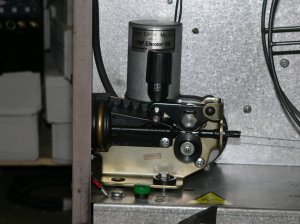

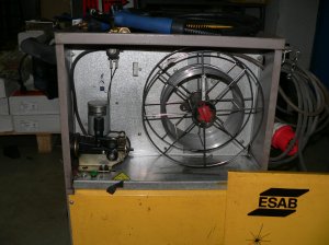

Dobrý den, tak tady je ten ESAB
http://www.svarforum.cz/forum/uploads/thumbs/1950_snimek_060.jpg
http://www.svarforum.cz/forum/uploads/thumbs/1950_snimek_062.jpg
http://www.svarforum.cz/forum/uploads/thumbs/1950_snimek_064.jpg
ESAB COMPACT 250 -použité zařízení se zárukou.
Hořák 25/3m Abicor - Binzel /nový/, red. ventil Ar mini + matice CO2.
S pozdravem Zdeště

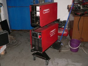

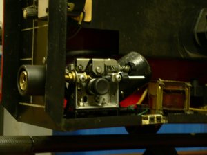

slíbil jsem UniMIG 315:
tady je krasavice přejasná
CENA /pouze zdroj/ 14 500,-- ostatní přísl. po dohodě
Samozřejmě bude-li protihodnotou staré i nefunkční zařízení. je sleva jistá.
http://www.svarforum.cz/forum/uploads/thumbs/1950_snimek_070.jpg
http://www.svarforum.cz/forum/uploads/thumbs/1950_snimek_075.jpg
Toto je zařízení, které překvapí mnohé po té, co je vyzkouší.
S pozdravem Zdeště
