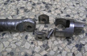

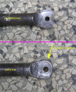

Tak sem už přišel jak sem dostat fotky. Na poloose chybí materiál Z duvodu poruchy nebo rozlomení unášecího ořechu a posléze zásahu automechanika-kutila a jeho brusky,  ubytek materiálu opotřebením bude zanedbatelný celý se to pohybuje v oleji, jak jsem již psal stroj je veterán a pokud by oprava vydržela byť jen 30let tak budu nad míru spokojen. Jde mi hlavně oto aby se případný návar eventuelně neodloupl a nezpusobil ještě větší poruchu, případně aby se celá poloosa za provozu neulomila nebo neukroutila jako dusledek svařování.
http://www.svarforum.cz/forum/uploads/thumbs/2330_pa160503.jpg
http://www.svarforum.cz/forum/uploads/thumbs/2330_pa160515.jpg

Thomas napsal(a):
No tak to už je lepší popis a dokonce foto. smile Když to jde pilovat, tak to nijak extrémně tvrdé není. V tomto případě opravdu stačí, když opravu uděláte tak jak popsal Zdenál a dodržíte tepelný režim během svařování, jak doplnil JardaK. Ta 312 je dostatečně houževnatá a to i na přechodu mezi zákl. mat a návarem, takže odloupnutí nehrozí.
