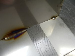

pohledový koutový svar na nerezu
Dobrý den Pánové
Prosím o radu jak dosáhnout pohledového koutového svaru na nerezu. Viděl jsem na broušeném nerezu síly 2mm koutové svary o šířce cca 0,5mm /plech-plech , plech a nerez čtyřhran 10x10mm/ Snažil jsem se o takový pohledový svar bez přídavného materiálu  ale výsledky byly velmi špatné,viz foto /svar cca 2mm/ Používal jsem svářečku Casto tig 2202 ,proud 60 až 80 A ,puls se zpětným proudem 30 až 35 %a délkou pulsu 50%. Zkoušel jsem elektrody WC pruměr 1,6 a 2,4mm se špičkou broušenou na cca 1,5 násobek pruměru elekrody. Špičky jsem po broušení na brusce už dále nijak neupravoval. Při snaze o další snižování proudu jsem měl problémy se "sléváním " nataveného materiálu. Předem děkuji za radu Štěpán

Podle obrázku je do materiálu vneseno příliš tepla,zřejmě dlouhý oblouk.Při správném nastavení a postupu a správné plynové ochraně nesmí být takto široké zabarvené pásmo.V ideálním stavu je svar i blízké okolí zabarveno žlutě,případně mírně do hněda.Je potřeba naostřit elektrodu nejlépe 1,6 mm do ostrého úhlu ( kolem 15° ),vést co nejkratší oblouk a proud pro sílu materiálu do 2 mm nejvýše 60 A.Rychlost vedení hořáku musím být taková, aby se materilál sléval,ale již dále nepřehříval.Rychlého slévání se dosáhne právě co nejratším obloukem.Při koutovém svaru se toho dosáhne nejlépe tak,že se zkusmo položí hubice do rohu svařence a elekroda se vysune tak daleko,aby zůstala mezera několik desetin mm od materiálu.Pouze tedy tolik,aby při slití materiálu zůstala ještě malá mezera,zamezující kontaktu mezi elektrodou a svarovou lázní.Při zapálení oblouku se potom lehce táhne hubíce po základním materiálu a svár by měl být po dokončení velice úzký a jenom slabě zabarvený.Je to však také otázka cviku.A pulz nebo délku pulzu bych v tomto případě, kdy se nepřidává přídavný drát,neřešil.Hodně úspěchů Jole.
súhlasím a ešte by som pripomenul správne vyregulovanie ochranného plynu- veľké množstvo príliš rýchlo  ochladzuje taveninu, plechy musia byť dobre ustavené bez medzery a pevne stiahnuté aby sa vplyvom zvárania neodťahovali od seba

Velice vám děkuji za rady. Při svařování jsem se snažil nastavit vysunutí elektrody přesně způsobem jaký popisujete ale na vzálenost o něco menší než byl použitý průměr elektrody . V tom byla jedne z chyb, dlouhý oblouk a ještě k tomu jsem měl elektrodu nabroušenou na cca 35 stupňů / 1,5 násobek průměru elektrody při vrcholovém úhlu 15 stupňů který doporučujete bude délka špičky někde na 3,6 násobku / nějakých 5,8 mm /Proto jsem měl zřejmě tak široký závar. Ještě jednou děkuji a jakmile se dostanu do dílny tak to hned vyzkouším. Štěpán

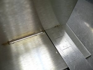

Včera jsem zkoušel využít vašich rad při pokusu o vytvoření úzkého koutového svaru na nerezu. Musím ale přiznat ,že uspokojivých výsledků jsem nedosáhl. Je pravdou ,že při nabroušení elektrody na cca 15 stupňů
a udržování kratšího oblouku jsem byl schopen za použití nižších proudů vytvořit o něco málo užší závar který se ale stále pohyboval někde kolem 1,5 mm a pravidelný taky moc nebyl. Asi to bude v neschopnosti svářeče.
to romann 12 : Svary jsem chtěl vyčistit pouze chemicky , tak jak jsem to viděl na výrobcích ,kde pravidelný svár šířky cca 0,5 nepůsobyl téměř vůbec rušivě.

Já si myslím,že s takovýmto svarem už bys měl být spokojen.Podle mne mu není již co vytknout.Užší housenky už asi nedosáhneš.Záleží také na zdroji.Pro užší housenku by bylo potřeba snížit napětí,ale to se u většiny svařovacích zařízeni nedá ovlivnit.Jole.

Trochu většího efektu by ještě šlo dosáhnout při použizí pulsu,ale i tak je to dobrý.Chce to zkoušet,jak to půjde nejlíp

Myslím, že už o mnoho lepšího sváru při ručním svařování nedosáhnete. Tenhle svár už je velice pěkný a po vyčištění pastou na nerez to bude paráda.

Předpokládám,že na druhé fotce je svár již očištěný. Zabarvení není skoro poznat.
