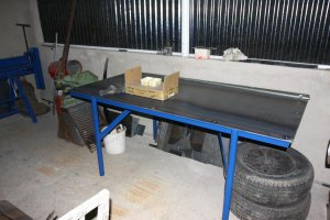

#14 13-01-2011 01:18:26
DwPetr
Registrovaný: 16-10-2010
Příspěvky: 368
Re: Stůl pro přesné svařování
Takhle to mám, deska šroubovaná http://www.svarforum.cz/forum/uploads/thumbs/2336_snimek_315.jpg
