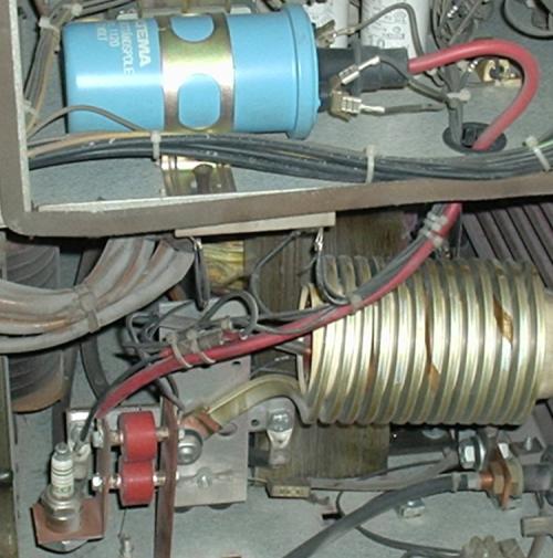

Ten TIG doplněk k obyčejnému invertoru je opravdu zajímavá věc a jestli se do toho opravdu pustíte, nezapomeňte se pak prostřednictvím Svarbazaru pochlubit. Pro inspiraci přikládám obrázek HF zapalování továrního TIGu ESAB LTG 400. Jak vidno používá automobilovou zapalovací cívku a jako jiskřiště - hádejte ...... zapalovací svíčku smile
http://www.svarforum.cz/forum/img/hf_esab.jpg
Jediný problém je s indukováním HF do svařovacího kabelu. Jednak to silně ruší (jak píše Jirkati bude nutné dokonale odstínit ten procesor) a hlavně to může likvidovat (a likviduje) sekundární usměrňovací diody toho invertoru. To je taky problém s nímž se výrobci invertorů potýkají. Něco málo je o tom v  tomto vláknu. Další inspiraci je možné najít v tomto článku, ale to asi už znáte.
