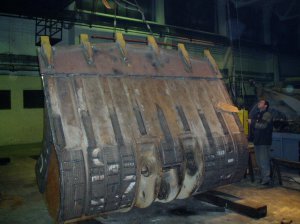

tibi1702-Zdravím,jen se vrátím k tomu vašemu testu s těmi eletrodami.Nedávno jsme s bratrem dělali SO na lžíci s nakladače.Vypálil jsem těsně po sobě cca 55ks elektrod(průměr 5,0mm,proud 190A-200A) a mašina se nestihla ani zahřát,ale horší to bylo s kleštěmi,musel jsem je mít omotané hadrem jak byly vřelé.
http://www.svarforum.cz/forum/uploads/thumbs/3027_lopata_jelsava.jpg

Zdravim, uff pekne tak to ano tomuto uz chapem ale toto uz je iny sudok smile toto chce minimalne LINCOLN zvaracku ta co som kukal robili testy 3 tyzdne a 24hod denne na odporovej zatazi kde prud sa rovnal 100% ako udavaju na stitkoch a secky sli nadherne,... cize tu by somt o riesil inak. Myslim keby ze ti pozicam moju gude tak by to zvladla jedine ulozena v mrazaku na -18C smile aj to je otazne wink. Pekny kolos klobuk dole.

Zdravim.MYSLIM .ZE WTU315 BY TAKE ZVARANIE ZVLADLO VPOHODE-STARA SUNKA ALE POCTIVA A VELA DALSICH AKO KS-KA ALEBO TRIODINKA
