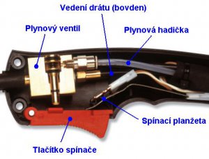

Najlepšie by bolo rozobrať horák a pozrieť sa , či je tam vo ventil s hadičkou.
Ak áno , tak potom bude niekde v skrini nezapojená.
Dorobiť prívod plynu zo zadu , prepolovať horák , dokúpiť redukčný ventil a fľašu....
Tak to ma vo vnútri vyzerať :
http://www.svarforum.cz/forum/uploads/thumbs/174_200612282137_rezpistoli.jpg
Len neviem , či ti tam vlezie 5Kg cievka drôtu...
Menšia sa kúpiť nedá.
Editoval m.evil (15-11-2011 18:11:46)
