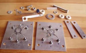

Pro názornost mého problému jsem komponenty usměrňovače vyfotil http://www.svarforum.cz/forum/uploads/thumbs/3569_usmernovac.jpg
Sice jsem Tleskačova ježka v různých podobách po chvilce vyndal a zandal, bohužel na tohle jsem zatím nepřišel. Jak jistě vydíte, mám desky zmapovaný (kde jsou anody a katody) - jelikož jsou použitý dva různý typy diod. S katodou na obalu a nebo s anodou na obalu - 6ks ku 6ks. Bohužel, google je nezná. Asi to jsou nějaký zakázkový kusy přímo pro prvovýrobce. Nějak se musí ty segmenty kde jsou drátěný vývody těch diod do sebe zaklesnout a vzájemně pospojovat, či odzilovat. Navíc nevím, jestli to co mám na stole je vše co tam patří. Přeci jen je to deset let a možné je cokoli. Proto potřebuji ty fotky.
Snad se nějaká dobrá duše najde a vyfotí mi to. Anebo chytnu nerva a nabouchám ty diody do nového chladiče a pospojuju podle svého.

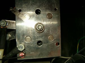

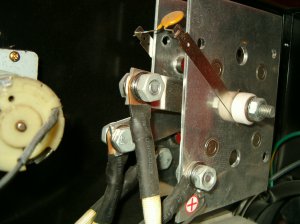

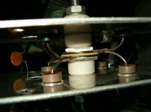

Posielam foto usmerňovača zo svojej zváračky:
http://www.svarforum.cz/forum/uploads/thumbs/174_u1.jpg
http://www.svarforum.cz/forum/uploads/thumbs/174_u2.jpg
http://www.svarforum.cz/forum/uploads/thumbs/174_u3.jpg

Díky m.evile, za fotecky. Tohle je original mustek, anebo uz je to nejakej repas? Jelikoz je tam mene diod. Pokud by to byl stejnej mustek jako ten muj, tak mi chybi nejake podlozky.
A jeste jedna vec me mate. Jelikoz mam na kazde desce zaroven spojeny anody a katody diod, tak nemuze jit s desek chladicu usmernene napeti (podle fotek m.evila to tak vypada), ale naopak musi byt privedeno z transformatoru a usmernene je na tech spojovacich krouzkach. Jinak by to nebylo zapojene v Graetzove mustku.

#19 22-01-2012 19:42:54
Re: Usmernovac einhell sga170
Je to originál , vyfotené pri čistení zváračky ...

A na ty bocni plechy kde jsou nalisovany diody jsou skutecne pripevneny vodice k horaku a zemnici svorce? Nejak mi to nedava smysl, ledaze bych ty diody nalisoval zpet blbe - je to uz deset let. Mozny to je.
#24 22-01-2012 20:15:52
ANO bočne plechy sú výstup z usmerňovača .
Na jednom dokonca ešte vidieť značku + .
Druhý plech je mínus.
Prívod striedavého prúdu od transformátora je na tých prívodoch medzi doskami.

Tak je to jasny, proc mi to neslo dohromady. Mam blbe nalisovy diody zpet do chladicu. Ted uz to pujde. Diky vsem za snahu, obzvlaste m.evilovi.
