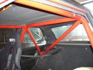

pokud půjdeš výš, tak budeš potřebovat i jiný, lepší auto a s tím i jiný rám. Pokud jej nepotřebuješ, tak bych si ho udělal. Na netu bude zpousta obrázků jak má vypadat. I ta naohýbaná lešenářská trubka dobře zavařená poskytně větší ochranu jak holá střecha.
To jo ale je pravda že i do lepších amatérských závodů je potřeba homologovaný. Jinak pro rally je jeden tip rámů. Rozdíl je pak už jen mezi soutěžemy.
Takhle to má správně vypadat.
http://skoda-virt.cz/cz/inzerce/nahradn … vozidel-6/
