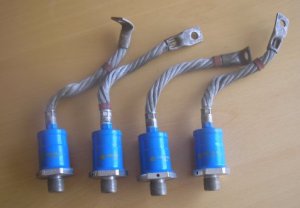

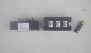

tiež som rozmyslal nad vykonovym usmernovacom pre MIG-MAG ale za tie diody dam 20eur za 4ks (takisto aj tie bloky stoja 20eur) to je nejakych 500kč takze ma to vijde lacnejsie, len preto rozmyslam ci diody alebo diodove bloky lebo tie bloky zaberu menej miesta ako diody ale neviem aky velky chladic by som potreboval k diod.blokom
http://www.svarforum.cz/forum/uploads/thumbs/2048_ckd_diody.png http://www.svarforum.cz/forum/uploads/thumbs/2048_diod_bloky.png

Ten usměrňovač nabízený allem je šunt , spotřebka . Ty bloky by měly výhodu , že je můžeš nacpat na jeden plech no a ty velké diody by o svářecím proudu ani nevěděly , ale potřebuješ tři odizolované plechy . Ale pozor ty bloky musíš mít komplementáry ! Ta jejich fotka není kvalitní .

na tie bloky potrebujes asi tak velky chladic ako na dve samotne diody ...  je to dany tepelnym odporom na W/cm ...  ber to ze jedna dioda ma aky velky chladic a druha tak isto , len tu mas dve diody v jednom puzdre a horsi prechod tepla chladicu , co je tepelny odpor nazyvany . vam diody nie prudovo odchadzaju , ale tepelne poddimenzovanym chladicom co nestiha teplo odoberat . len tak si ho zmerajte po par desat minut zatazeni aku maju teplotu , casom sa aj prach a necistoty na nom objavia , co nie kazdy cisti zvaracku prefuknutym raz za mesiac pri skoro dennom pouzivani ...

rozhodol som sa pre tie diody bol som pre nich osobne. Zistil som že 3 diody su 160A/400V a jedna je 200A/400V, myslim ze by to nemalo vadit prechodovy odpor maju porovnatelny. Zvaračka dava max 120A takze asi nebudem potrebovat velke chladice na tie diody?

No při maximálním proudu bývá na diodách napětí cca 1 - 1.4voltu, záleží na diodě. Tudíž na 200 Ampérových diodách bude ztráta na jedné diodě takových 200 - 280 watt.  Při polovině proudu tam bude napětí takových 0.6 - 1 volt, takže takových cca 100 watt. Na dvou diodách to budou dvojnásobky, na celém usměrňovačí přirozeně čtyřnásobek.
Tolik musí chladič vyzářit do okolí a přitom vnitřek diody nesmí překročit kritickou teplotu polovodičového přechodu, který bývá takových 175 - 200 st C. Počítá se venkovní teplota okolí kolem chladiče aspoň 40 st C , lépe 60 st C, kvůli spolehlivosti chlazení v létě nebo při znečištění chladiče.
Minimální chladič potom bude ten,  u kterého bude platit, že maximální povolená teplota přechodu minus venkovní teplota kolem chladiče se rovná součtu (tepelný odpor diody plus tepelný odpor přechodu dioda-chladič plus tepelný odpor chladiče) to všechny vynásobeno vypočteným ztrátovým tepelným výkonem na diodě.
Tolik teorie...pokud by se to mělo složit z nových věcí, ke kterým jsou dostupné datasheety.
Obávám se ale, že při těch tepelných ztrátách 100 - 200 watt na diodu tam moc prostoru ke zmenšování chladičů nebude, pokud má být usměrňovač spolehlivý.

Original chladiče na diody ČKD 160A/400V jsou 140x100x100 :
http://www.svarforum.cz/forum/uploads/thumbs/3218_dsc_1067.jpg
Pro použití na takové to domácí "žvýkání" je možné dát dvě tyto diody na jeden chladič a přidat ventilátor. Většinou se stejně vaří kolem 100A tak to bohatě stačí...

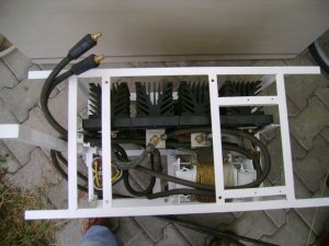

Přesně tak , ta 121čka toho moc nedá , max tak 140A  a počítá se jen půlka a tak pro 200A diodu je to máček . Na ty bloky by mohlo stačit ohnout dvě účka z hliníku 300x100x6-8mm a vložit je protisměrně do sebe . Vznikl by malý kompakt . Na 400A to potom vypadá asi takto .
http://www.svarforum.cz/forum/uploads/thumbs/1325_dsc01234.jpg
Varoka chválím
