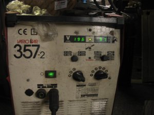

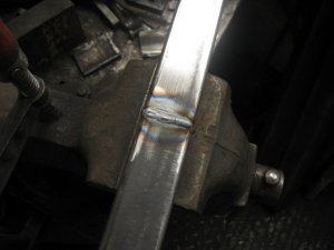

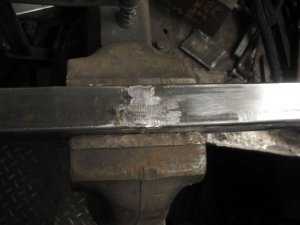

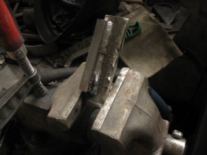

Schválně jsem si dnes  nastřádal něco málo přes půl hoďky na pokusy a skutečně pokud jsem připojil kostru na nesprávnou odbočku byl oblouk neklidný svarek dostříkanej kuličkama-jestli vyšla nějaká ostrá fotka vložím.Následně jsem to  provedl správně na tenkým,přeřízl jekl 40x1,5 co mám nachystanej na jednu zakázku a svařil ho opět dohromady(B/1)Byla nutná vyšší postupová rychlost.Žádné kuličky,kořen pěkně provařenej,nic studenýho(sjel jsem povrch flexou)

lades: přesně jako máte na první fotce to mívají u nás v práci, kolikrát je to ještě horší. Zkusím to nafotit alespon MT, jestli to bude trošku ostré a viditelné, tak to sem dám pro nzornost, ať jen nepíšu.
