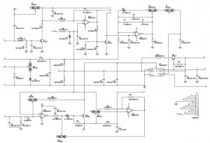

Tak jsem začal sestavovat schema mého invertoru . http://www.svarforum.cz/forum/viewtopic.php?id=3691

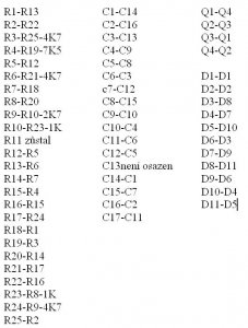

Na začátek mi pomohlo schema , které jsem umístil na uložto . Zatím přepis označení součástek řídící destičky , pro případné další adepty oprav . Schema stejné , označení jiné .smile

Bobobo a ake su tam riadiace polovodice na tvojej dosticke ? bude to smd montaz ?

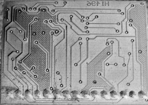

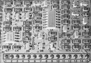

Je to dle odkazu na uložto , jinak ještě jednou . Nyní jdu na hlavní desku .
http://www.svarforum.cz/forum/uploads/thumbs/1325_img_0009-1eb_inv_9085.jpg
http://www.svarforum.cz/forum/uploads/thumbs/1325_img_0007-2eb_poevr_9085.jpg
http://www.svarforum.cz/forum/uploads/thumbs/1325_oidici_deska.jpg

Tu schemu mam , to z telvina . budeni igbt bude trafkom alebo optronom ?
