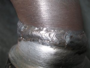

Tak jsem dnes vytáhl zaprášené COčko z rohu dílny, přeci jen je na svařování výfuku lepší než TIG a jen jsem přepíchnul hadičku s plynem do něj a začal svařovat. No nestačil sem se divit jaká je to změna k lepšímu, svár se lépe taví, oblouk je takovej více teplejší, ostřejší (musel sem ubrat A), ale paráda, nejradši bych tam CO2 už ani nepřipojoval, ale Argon je můj a plácat ho pro firmu teda nebudu :-D. http://www.svarforum.cz/forum/uploads/thumbs/2276_img_1967.jpg

No a kdyby to nebyl čistý argon, ale argon s CO2, tak by byly okraje svaru lépe smočené a uprostřed by nebyl hrb.

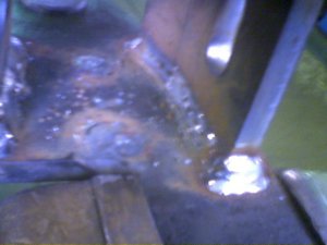

Jirkati: vás by jsme potřebovali u nás ve firmě. Naši svářeči právě patří do skupiny, kterou jste popsal. Vše mají zastřílené, no hrůza. Fotky jsem dal do tématu: Ocel-hodně kuliček ve sváru
Pracuji jako zámečník a všechno musíme po těch hovadách čistit. Pro názornost to tady dám:http://www.svarforum.cz/forum/uploads/thumbs/1503_c5r50005.jpg
http://www.svarforum.cz/forum/uploads/thumbs/1503_c5s70006.jpg
Nevím, co napíšete o tomhle, ale pro nás zímečníky to moc příjemná práce není. Natož když to jsou takové kuličky, že to to nejde kolikrát ani seškrábnout škrabkou nebo majzlíkem a musíme to složitě obíjet nebo brousit. No prostě hrůza.
V garáži mám jen čisté CO2 a takové problémy s kuličkami nemám. Ale možná je to právě tím, že si chvíli se svářečkou hraju, než to trošku seřídím a svařuji při menších proudech.

Na té fotce to není dobře poznat, nemá ten plech okuje? Když se totiž okujený plech neobrousí a svářeč do té černé vrstvy začne vařit, to je pak rozstřik.

Jsou to spíše hrubší materiály, nejméně 10mm a výše. Teď máme sice tryskáč mimo provoz, ale i když to bylo otryskané, bylo to to samé. Jsou to hold hovada a více to nebudu řešit.
