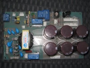

kupil som si zvaracku Tig, MMA, plazma 3 v 1 (super P200)  a po poslednom zvarani hliniku nastal problem. Nenaskoci mi HF zapalovanie pri stlaceni start sa nic nedeje... rovnako pri plazme. Po dotknuti elektrody o material zvaranie funguje (nezvaral som tak) ale vidim ze naskoci obluk...   MMA funguje 100%  (asi problem v regulacnej casti)
pozeral som kartu HF zapalovania sprava sa to tak ze medzi kontaktom kde ma ,,srsat" vysoke napatie sa nic nedeje...  ked odpojim jeden z 2 kablov co idu na na ,,velku medenu strunku" tak pekne zacne srsat napatie na kontaktoch... po priblizeni odpojeneho kontaktu k miestu odpojenia zacne srsat napatie aj tam....
opravte ma ale myslim si ze by to malo fungovat takto:
po stlaceni spinaca start ma srsat vysoke napatie medzi 2 kontaktami a po prilozeni horaka k materialu sa toto napatie prenesie medzi elektrodu a materia pricom nabehne ,,riadny obluk" a zacne sa zvarat.

Skus tie kontakty na iskristi prihnut blisie caa 1- 1,5mm medzera by tom mala byt, teoreticky mozu byt prerazene kondenzatory, doma by som mal mat podobnu schemu ako je to riesene.....

Kontakty som skusal aj na velmi kratku vzdialenost cca 1mm a neislo to... ale ked odpojim vystupne, tie co idu na tu medenu strunku (nasobic) tak to iskriste ide paradne... neviem preco po zapojeni to prestane hadzat iskru na iskristi (ako by som to doma mohol odmerat?)
ako zistim ci mam prerazene kondiky?  Vopred dakujem za pomoc

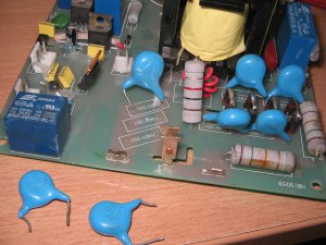

No mam len toto +- by to mohlo byt toto co mas ty, http://leteckaposta.cz/342995167
pozrel by som C1 c2, a bacha kondiky su nabite na dost vysoke napetie, a to nehovorim o filtracnych kondikoch 470uF nabitych na 300V. Bacha na ruky a zivot.

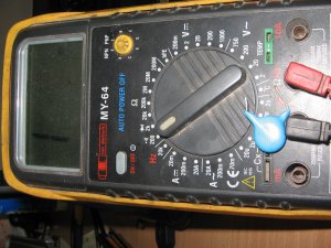

Je mozne vytiahnut dosku zo zvaracky von, napojit a vyskusat? Potom by som mohol 100% urcit chybu v doske HF zapalocania... diody na doske su OK, nic nesmrdi - vizualne nieje nic prepalene,,, rad by som odmeral tie kondiky ale bojim sa toho pretoze vystupne napatie je v kV a na mojom multimetry su kable do 5 kV

Dobre ked tam nieco odpalis navyse tvoj probem, vybrat sa to da, dost blbo sa povoluju skrutky co drzia dosku tusim ich je len 4 po rochoch aj to su matice, navyse treba odpojit kopec kablov z tej dosky a poznacit si ktory kam isiel, aj tak som tusim nemal dosku vonku len odklopenu a vytiahnutu bokom, ak bude zvaracka vypnuta aspon 24h, potom by som cez odpor 100R vyskratoval kondiky ktore su pre to HF(c1,2,5,7,4,6) (to behovorim ze tie velke elektrility miozu byt pod napetim este) Aspon si pozrekl ci sedi ta schmea co som poslal ?
Potom by som na skrat pomeral uvedene vybite kondiky nemali by byt prerazene tj skratovat, potom zmerat hodnoty odporov 500 a 150k, skontrolovat hodnotu R3 1K  uvedene hodnoty su orientacne treba pozriet podla znacenia farebneho kodu odporov, co sa tyka C9 je vhodne skontrolovat ci ma kapacitu 100N alebo ho vybrat a skusit osadit iny novy pozor musi mat parametre tj pre impulzny rezim.
Osobne si myslim ze budu prerazene C1 a C2 + C  tj v skrate

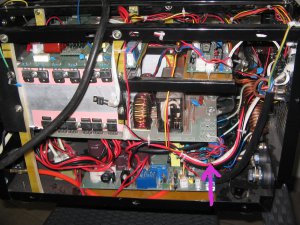

Takze dosku som uspesne vybral smile a pustil som sa do merania... ta schcem co si poslal je podobna ale v mojom pripade su tam malinke zmeny... 3 kondiky C1, C2 s oznacenim 102/10 KV su nahradene 102/15 KV a pri merani na skrat ,,nepiska" ani jeden (cize su dobre), dva som vyletoval a meral kazdy zvlast a treti na doske. Odpor R1 ma hodnotu 150 k a R2 tiez 150 k, R3 ma 0,9 az 1 k ohm. Tie velke kondiky (6ks) su zapojene paralelne a ked som ich meral t.j. prilozim meracie kontakty tak pisknu na sekundu, potom prestanu... a ked vymenim meracie kontakty a prilozim tak zase pisknu na sekundu a prestanu... trvalo nepiskaju. Je to spravna reakcia? Pre lepsie meranie by som ich musel vyletovat a merat kazdy zvlast... Co mam este kuknut, premerat aby som urcit chybu?

Co se týká vlastního postupu opravování desky, běžné je, že se sežene schéma nebo se podle desky zkreslí a potom se měří , jestli na součástkách je to, co tam podle schématu má být. Vypájet součástky jen kvůli měření, jestli jsou v pořádku nebo ne a dobré tam zase zapájet, je vhodné tak maximálně pro pár klíčových součástek a to ještě nějakých velkých nebo připájených káblíky, ne zapájených přímo do spoje. Riziko poškození desky nebo součástky při pájení se při větším počtu takových manipulací blíží k jedné plus se tím znatelně snižuje dlouhodobá spolehlivost desky a  opravitelnost  při objevení nějaké další poruchy v budoucnu.
Jinak si nejsem jistý, jestli vysokonapěťové kondíky lze proměřit obyčejným ohmmetrem. Obyčejný ohmmetr totiž měří odpor nebo zkrat velmi malým napětím 0.5  - 1 volt nebo tak nějak. Průraz ve vysokonapěťovém kondíku jednak může mít sám o sobě velký odpor, jednak místo toho průrazu může mít takovou charakteristiku, že nízké napětí cca 1 volt přes to místo průrazu neprojde a kondík se tedy může jevit jako dobrý. Tyto kondíky je třeba měřit vyšším napětím , třeba přípravkem na usměrněné síťové napětí: srážecí odpor třeba 22 kiloohmů, cca 3 watty v sérii s diodou bude nabíjet kondík proudem asi 5 miliampérů. Dobrý kondík musí nabít na sítové špičkové napětí něco nad 300 volt a po odpojení nabíjení to napětí držet po dobu danou kapacitou kondíku a vybíjecím odporem toho měřidla.
