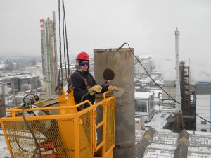

bourač na fotce právě vyplodil díru na vrcholu komína (42metrů) - tou se zapřáhne řetěz jeřábu. V koši má sebou ještě švajc, musí odřezat držáky na fasádě, jsou z obyč. oceli a řezákem od plasmy by na ně nedosáh.
Místo kukly má brýle s dvojitými skly - na tak krátkou operaci stačí a kukla by překážela.
