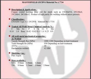

Nebo taky MIG, tady ten drát na obrázku dole:
http://www.svarforum.cz/forum/uploads/thumbs/213_weld_wire.jpg
