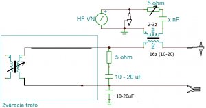

zdravím,jaká je velikost tlumivky,pro HF zapalování a jaký je průměr drátu? Nikde sem to nenašel a na schématu je jen počet závitů.Moje svářečka má 190A.
Je to MMA svářečka s tyristorovou regulací.Napětí na prázdno 80V/190A.Chci si udělat HF zařízení pro TIG svařování. Používám klasickou tlumivku k MMA,jaká musí být na HF? Díky.
http://www.svarforum.cz/forum/uploads/t … _ac_hf.png

na sekundare taky priemer aby to netopilo vela pri zvaracom prude, a na primare co ja viem 0,2-0,3mm, ak mate zvaracku s usmernovacom este by som pridal transil (varistor) na svorky +- od diod. JAdro feritova tycka, to bude asi problem tak ze nejake E jadro na ktore sa bude dat nejako rozumne navit sekundar (asi by som pouzil medeny plech). A bacha aby ste si tie diody neodbabrali big_smile
tu na obrazku v pravo je vidno ako by to mohlo vyzarat http://193.179.133.10/Foto/Berlan/DSCN1242_resize.JPG

Tak že,mám feritové jádro E50 a na něj namotám primer 2-3 závity drátem 0,3 a na sek.měděným plechem 0,5x30 16z!!!!!!!
Tu klasickou tlumivku můžu nechat,nebo ji mám odstranit?

musis nechat... okrem toho namaluj ako to mas zapojene.... pred tym ako to zapnes

to su take nezmysly stym vinutim , zozen si feritove trafo tvare U aspon 70mm a potom mozes postavit to zapalovanie , E 55 jadro co mas je na nic , len ak na vyrobu VN  a to potom este cez iskriste pustas do akoze do HF trafa ...

HF zapalování , jeho zapojení , schemata jsou zde na svarforu několikrát rozebrána . Též ochrany , trafo vidíš např z fotogalerie Berlana atp . Celé zapojení (stavebnice i s trafem) bylo k mání na polském aukru . Minimálně tam byly pěkné fotky amatérského trafa .
