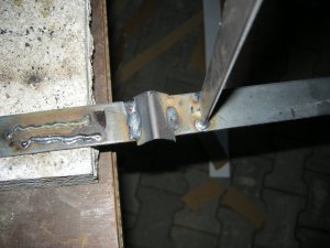

Zdravím,
začal jsem se svařováním - čisté CO2, průtok cca 10 l/min. Po chvíli svařování se objeví mapy něco jak oxidace nebo co to je? A hlavně čím to je? smile
Díky
Laďa

Jaké mapy? To ozanžovohnědé je od kouře a jde to utřít rukavicí... Další mapy jestli se tomu tad dá říct, jsou následkem ohřátí meteriálu a je v podstatě kolem sváru v různých barvách...
Třeba na nerezu je to pěkně vidět

Jojo myslím to oranžovohnědé. smile Zmátlo mě, že se to tam objevilo až po chvilce...

a nemá namysly šupinky z poměděného drátu ? jsou taky oranžovo hnědé

zdravím, podle mě toto bude zahřátím materiálu...ale není na škodu materiál v místě svaření pročistit ocelovým kartáčem, když se na to dívám smile
