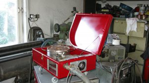

WMP 200 - renovace
Dal jsem se do renovace starší WMP 200.
Bedna podavače byla vyrobena po domácku, nebo...  ještě hůř.
Tak jsem se pokusil vyrobit jinou.
Podavač rozebrán vyčištěn, promazán. (ta převodovka - to je mechanizmus, jak v orloji).
Svářečku jsem vyčistil, zkontroloval kontakty a spoje a ono to vaří!
Abych to nepřechválil:
V ROT 150, jsem objevil špatnou usměrňovací diodu z tachogenerátoru, ještě chci vyměnit staré elektrolyty C1 a C2.
Problém je, že nastavení posuvu drátu, neodpovídá hodnotě proudu na číselníku.
Proto prosím o radu, jestli někdo ví, jak správně nastavit ROT150 na WMP200?
Díky, Michal.
http://www.svarforum.cz/forum/uploads/thumbs/143_0044.jpg
http://www.svarforum.cz/forum/uploads/thumbs/143_006.jpg
http://www.svarforum.cz/forum/uploads/thumbs/143_0055.jpg
