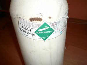

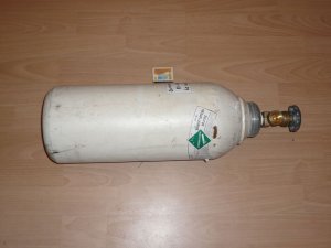

Nevie niekto na aky technicky  plyn je tato flaša-        http://www.svarforum.cz/forum/uploads/thumbs/408_flaka_2.jpg    http://www.svarforum.cz/forum/uploads/thumbs/408_flaa.jpg

#12 14-12-2009 17:02:09

Re: Lahev CO2
Je prazna v buducnosti by som chcel  do nej prepustit argon možem nie? A aky tlak to znesie na flaši su vyrazene nejake čisla ale neni tam nič o tlaku len nejake označenie- REE 45.4

Re: Lahev CO2
To by asi nemusel být žádný problém možná by se musel vyměnit ventil a myslím si že by tlak 20MPa. něměl být problém na 15MPA. by to mělo být každopádně ale to by se chtělo na tu flašku podívat mělo by to být vyražený někde pod hrdlem ale doporučil bych to dát firmě která by provedla tlakovou zkoušku případně výměnu ventylu když tak i vnítřní očištění.
