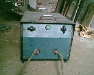

zepředu vlevo je vypínač, vpravo přepínač výkonu 6 poloh, kontrolka, vývody na kabely

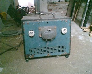

z druhé strany přívod (trafo jde na 2 fáze) pojistky 20A (trafo funguje i s pojistkami 16A na plný výkon - vyzkoušel soused)
http://www.svarforum.cz/forum/uploads/thumbs/4877_obraz006.jpg

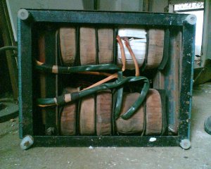

zespodu jsou vidět dvě řady vinutí

No trafo je to samodomo . Co vyzkoušel soused nevíme , ale i na nejmenší výkon budou vodiče o sebe škrtnuté prskat .smile Dej elektrikáři a ten si namaluje scema i s vypínačem a poradí co dál . Normální střídavá trafosvářečka .

Nebo třeba rozmrazovací trafo. Ty vinutí jsou zabandážované dost  profi.

Na to je sekdrát tenký .
