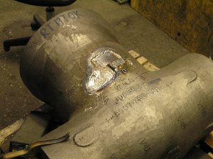

Jen tak z praxe: Dám sem snímek tělesa ventilu. Všimněte si nahoře černou barvou označení RT MT OK. To znamená, že těleso prošlo nedestruktivní zkouškou RT (rentgen), dále prošlo MT (magnetickou zkouškou) a to bez nálezu zjevných vad. Protože se jednalo o velmi důležitý ventil, zákazník si přál udělat ještě UT (ultrazvukovou zkoušku). A tato zkouška odhalila rozsáhlý defekt, který se při odstraňování jevil jako dvojitá stěna. Prostě místo, kde byl uvnitř materiál nespojen. Jakási velmi plochá bublina v materiálu. Neviditelná na rentgenu a neodhalená magnetickým testem. Tloušťka stěny opravovaného tělesa asi 50 mm.
Takže v praxi se z tohoto důvodu používá více metod odhalení defektu. Škoda, že ta fotka ukazuje už jen stádium opravy...

#13 10-06-2013 21:53:48

#14 10-06-2013 22:26:56
Příspěvky: 4870
Re: Předehřev materiálu
Frank napsal(a):
tohle mě zajímá, čas od času na takovou věc narazím při řezání nějakého válcovaného profilu, myslím si že to může vzniknout při válcování za studena.
Franku polotovar toho ventilu je odlitek?
U valcovanych (za tepla) materialu jsem se s tim take jiz setkal.

Frank napsal(a):
Tento na snímku je odlitek z uhlíkové oceli A105 WCB. Ale děláme i z výkovků. To je mnohem pracnější a nákladnější výroba, neboť je potřeba mnoho třískového obrábění a svařovacích prací na takovém ventilu. Ty se vyrábí pro velmi vysoké tlaky a teploty, záleží na materiálu pro jaký účel ventil slouží.
Máte pánové (Bourač i Honza 007) správný postřeh a pravdu. I ve válcovaném materiálu, či výkovku se podobné defekty vyskytnou.  smile
