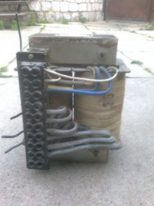

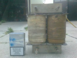

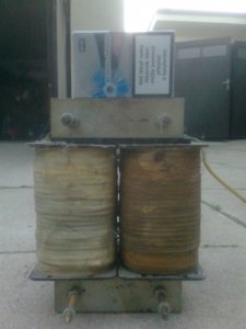

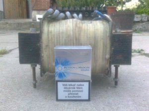

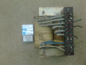

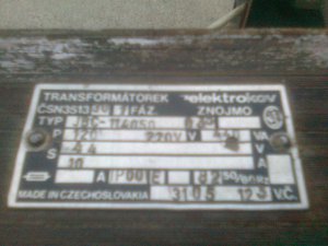

Dobrý den všem. Velice prosím o malou radu, ohledně trafa do COčka. Jsem autoelektrikář/mechanik a v práci máme (měli jsme) COčko. No ale v práci není doma. Tak jsem se rozhodl, že se pokusím postavit vlastní, jen tak z hecu a protože potřebuju zavařit výfuk na autě big_smile Jelikož je elektronika mým velkým koníčkem, tak neni probém s řídící elektronikou a ostatními periferiemi okolo trafa ale právě trafo je pro mě docela problém. Z této silové části, mam trochu strach. A vzdy jsem se trafum vyhybal jak to slo sad No našel jsem doma v harampádí toto trafo: viz obr. A chci se zeptat, jestli je možné přímo na tento profil plechu navinout nové vinutí, nebo se na to vys...t a zkusit sehnat jine, vhodnější. Toto má primár 220(230)V nebo 120V a odbočky jsou na sekundáru s naprosto různě šílenýma hodnotama U. Vim, ze je to tady na tomto super foru probirany hodnekrat a taky peclive studuju smile Ale budu moc rad, za jakoukoliv radu, pripominku a cokoliv co napisete panove a damy odbornici.

To jo nasel jsem tady na foru, ze pouzitelny trafo na COcko by melo mit tak 3000 VA, toto ma 440VA. Stejne neni pouzitelny, protoze ma odbocky na sekundarnim vinuti a pokud se nepletu a nekoukal jsem spatne, tak COcka maji prepinatelny odbocky na primaru k prepinani volitelnosti proudu nebo ne? Rikam si ze bych to premotal.

Není vhodné, ale dalo by se. Už jsem viděl i tady pár vnitřností svářeček, které mají taky trafo jednofázové a dvousloupkové. Určitě by jste to musel opět převinout. Tohle trafo by šlo použít v případě, že by jste ho dost přesycoval, to ale většinou vede k tomu, že se trafo dost hřeje.
Samozřejmě by jste nemohl očekávat nějaké závratné proudy, tipuji do 100A, což na karosařinu postačí, ale spíše myslím ještě méně.
Odbočky na sekundáru mohou být, ale výrobci dělají odbočky na primáru, protože tam nejsou tak velké proudy a tím pádem to jde přepínat běžným výkonovým přepínačem.

Tak 440VA, to je při přetížení o 100% 880VA.
U = 15 + 0,035I
880VA : 17V = 51,76A
U= 15 + 0,035 x 51,76 = 15 + 1,81= 16,81V
P = U x I = 16,81 x 51,76 = 870,08 VA
To je asi tak maximum, dalším zvyšováním napětí už proud neporoste, to trafo na to nemá. sad sad sad

Co je to dost přesycoval ??? Kolik Tesla ?? Co víme o tom trafu ?? Elektrokov Znojmo, Československo. Jádro cca 20cm čtverečních. Znalci to asi poznají z označení trafa, já jen typuji. Ty cigarety neznám, pro odhad velikosti je mi to nanic, protože neznám velikost krabičky a nechce se mi hledat na internetu.
