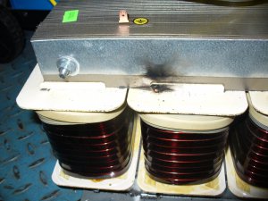

Tak trafo nám včera dovezli a je vyměněné, preventivně i  včetně obou přepínačů. Na původním trafu měď "vybublala" až nahoru nad cívku. Nejspíše výrobní vada, ale taky kousek pravdy má i Varok - hubici je potřeba čistit, průvlak včas měnit a hořák nepoužívat jako kladivo!!!!!!!!!!!!!!!!!!
http://www.svarforum.cz/forum/uploads/thumbs/2178_p1250797.jpg

#7 23-10-2013 10:02:13
Re: problem omi 305
To je až k neuveření ze se to mohlo takto stat....
#8 28-10-2013 14:50:55
kvang1
Registrovaný: 14-10-2013
Re: problem omi 305
pockat, to je to moje trafo ? :-)
