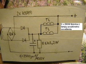

Příspěvky: 12
Re: Einhell Cen 160 EC - lepí se elektroda
Prostě se nezapálí (snad to říkám dobře) a přilepí se k jeklu. naposled jsem měl průměr 1,6 mm při 50A a 2,5 při 90A, obě elektrody byly bazické. No zkušeného svářeče po ruce bohužel nemám, ale otec s tím zkoušel svařovat ten samí výsledek. Rukama to asi nebude, mám ještě jedno mma a nemám s ním  žádný problém :-) Od začátku co to máme tak to zlobí.

varok: presne tento istý problém  som mal aj ja.
Na výstupe 80V a oblúk horko ťažko zapáliť a udržať.
Robila to nevhodná tlmivka v usmerňovači.
Po výmene OK .
Kamarát mal tiež einhella s usmerňovačom UDA 160 a fungovalo to aj  bez úpravy počtu závitov na trafe.

hindour:
Tu máš overenú schému , tak ako to mám  zapojené ja :
http://www.svarforum.cz/forum/uploads/thumbs/174_upraveny_usmeroovae_mma.jpg
Pôvodne to zapojenie vyzeralo trošku inač.
Ja som ho upravil pre tlmivky , ktoré som mal po ruke.
Mám tam 2 tlmivky z lampy pouličného osvetlenia po 250W kus.
Teoreticky by to fungovalo aj s jednou tlmivkou 400W , no nemám to vyskúšané ....
