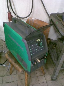

Zde předvádím svůj TIG
http://www.svarforum.cz/forum/uploads/thumbs/358_migatronic_pi250.jpg

Mam moznost kupit za nejaku zostatkovu cenu Migatronic PI-250AC/DC + origo modul vodneho chladenia + horak 8m vodnik. Problem je ten ze zvaracka sa po zapnuti vypinaca vobec nerozsvieti ani nerozbehne ventilator. Proste ani n. Vraj s nou pol dna zvarali na plne pecky a potom ju hned vypli. Nenechali ju dochladit. A odvtedy nefunguje. Co som pesiel zahranicne fora tak je to achylova pata masin Migatronic. Chcem vediet ci sa mi ju oplati kupit, ci sa da a ci ju tu vie niekto dat dohromady, ci sa bude rentovat oprava? Chcem fronius, ale toto mi tiez vrta v hlave.
