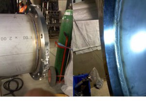

http://www.svarforum.cz/forum/uploads/thumbs/5522_k.jpg
jak mam zlepsit napojeni aby nebylo tak videt ? dikes :-p

Po přerušení oblouku znovu zapálit na konci lázně a vrátit se s lázní do místa posledního "kroužku" housenky a normálně pokračovat.
