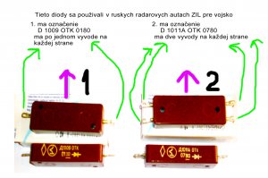

ruske diody z radaru
mam sučiastky z radaroveho auta ,,ZIL,,  a našiel som medzi nimi aj diody a kondezatory.
Jeden typ je označenim ,, D1009  OTK 0180,,   a ma po jednom vyvode na každej strane druha dioda ma označenie ,, D1011A  OTK 0780,, , ale ma na každej strane po dve  vyvody na zapojenie .
Otazka daju sa tieto diody použit na stavbu usmerňovača k trafu , ktore mam tovarenskej vyroby od 65A - 165 A
- trafo je veľmi tažke važi aspon 30 - 40 kg.
Mam aj 4 dody tiež ruske typu D242A  - zistil som ich hodnotu ,, 10A - 100V,, predom dakujem za radu.tlumivku si najdem so starych svetiel VO - je taka možnost.

trebalo by pohladat udaje na nete...podla obrazku sa neda moc urcit velkos no podla vyhotovenia pochybujem ze su robene na vysoke prudy,skus kuknut skor na bazosi dake čkd,vela krat sa tam predavaju cele bloky za 10/15 eur
#4 08-06-2014 13:17:11
Příspěvky: 2238
Re: ruske diody z radaru
Na google po 3 minutách hledání: D1009 - dioda křemíková 2000V, 300mA, D1011A - 2x500V, 300mA. Na svářečku by se použít daly, třeba na vypodložení tlumivky.
Dioda sama o sebe sa ako usmernovac pouzit da. Zavisi od odoberaneho prudu. Usudzujem podla datasheetu, ze sa pouzivali na usmernenie anodoveho napatia elektroniek v prijimacoch. V zvaracom usmernovaci su uplne nevhodne ani na pomocnu tlmivku. uz podla vyvodov suciastky musite vediet ze velke prudy diodami tiect nemozu :-(
