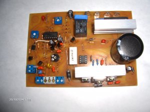

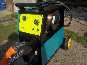

Ale to je jednoduchy , treba tam pár rezistorov a relé ... A treba vediet ako prerobit prúdovú reguláciu na napätovú...Kto nevie už zo slovičok schemu si predstavit , tak to aj zbytočné rozoberať.  Ja teraz dokoncil moju mašinku z GAMA 1900 na multi a ušetril panel od funkcii ...
http://www.svarforum.cz/forum/uploads/thumbs/2028_hpim1978.jpg

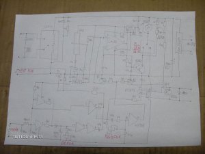

Riadiaci obvod nastavitelným predfukom a dofukom . Mám doma aj original KTC112 , ale to mi nesplnalo poziadavky tak som vyrobil vlastne riadenie :
http://www.svarforum.cz/forum/uploads/thumbs/2028_regulacia_co2.jpg

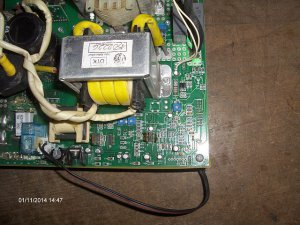

Tu je povodna doska GAMA1550
http://www.svarforum.cz/forum/uploads/thumbs/2028_ktc1550.jpg

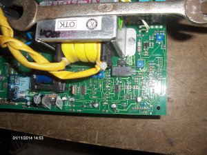

A tu je po doplneny par drobnych suciastok na MIG/MAG-MMA . doska KTC190M
http://www.svarforum.cz/forum/uploads/thumbs/2028_ktc190m.jpg

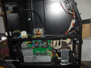

Takto vypadal zaklad , a po odladeni uz nebolo čas na dokumentaciu . Vsetky diely mam doma na novostavbu , len uz budem robit najblizsie DIGIpanelom  ...
http://www.svarforum.cz/forum/uploads/thumbs/2028_hpim1974.jpg
