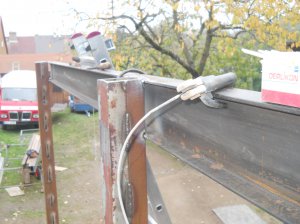

Stavím takovej přístřešek, nosné sloupky dvakrát U100 (do krabice) jako překlad I16. Z architektonických důvodů, s ohledem na dostupný materiál a z lenosti svařeče musí být traverza přivařená z boku sloupku.
Mám bytelný svár zvrchu, další uplně zespoda a pořád jsem nebyl spokojenej - chtěl jsem svár i z vnitřní strany přírub. Mezera u 16traverzy je 34mm, vidět tam je, ale strčit elektrodu na příslušné místo kvůli kleštím nejde.
Měl jsem kdysi ohebné elektrody, tak jsem zkusil ohnout obyčejný bazický Oerlikony - a hele jde to! Obal sice popraská ale při vaření to nemělo vliv.

Rutilen 13 jdou ohnout též krásně. Bourači, ty si poradíš snad se vším!!!!
