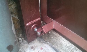

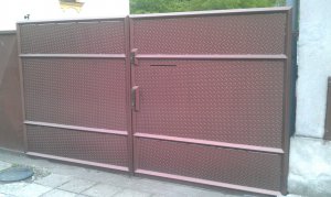

Ten nastavitelny pant sa da pouzit roznym sposobom. Ja to obcas riesim takto. Medzera tam nie je ziadna a funkcnost je 100 percentna. Toto je M16 v pozinku a z vonku nie je k nastavitelnej matici pristup a v podstate z vonka nie je jasne ake su tam vobec panty.
http://www.svarforum.cz/forum/uploads/thumbs/3907_pant_na_slzovej_brane.jpg
Brana vyzera z vonka takto. Nechcite vediet vahu, ktoru musia tie panty niest.
http://www.svarforum.cz/forum/uploads/thumbs/3907_slzova_brana.jpg

Na krabicku s vruty po dedovi bych rychle zapomel, vyplati se to... Prkna rozmerit, predvrtat, zahloubit a pak:http://www.spojovacimaterialy.cz/produktovy-katalog/tex-se-zapustnou-hlavou-a-krizovou-drazkou-zinek-bily-7504p-ocel
Panty pouzit ty co radi milda87, jsou dostacujici. Zazrak to neni ale za ty penize jsou super. Pri vyrobe pocitej mezeru na pant mezi zdi a ramem 65mm.
Vyrobca: Pekna prace, zajimavy napad smile dokonce i sladeny slzy na pi.. plechu big_smile
