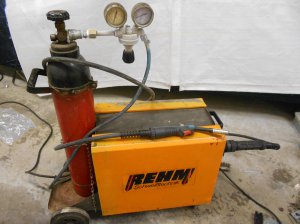

REHM 190D
Ahoj, dneska jsem koupil tuto starší svářečku.
Je to tato http://www.solostocks.com/img/maquina-d … 9204z1.jpg s tím rozdílem že já tam nemám ty dva potenciometry.
Nikdy jsem nic nevařil, ale chci začít lepit a časem snad i svářet. :-)
Nemáte s tímto strojem někdo zkušenost, popřípadě nějakou dokumentaci?

Nejsou to oba potenciometry , ale pro info nám vyfoť svou .

Tak tady je.
http://svarforum.cz/forum/uploads/thumbs/6328_45397106.jpg

Nic na tom není přepínačem nastavuješ skokově napětí (výkon svářečky) a potenciometrem posuv drátu (čím větší napětí tím větší posuv)Ničeho se nebát vzít pár kusu čistých plechů a zkoušet.
Drát ti nikde nesmí drhnout !Musí jít volně(po odklopení kladky podavače).Při priklopeném a spravne nastaveném podavači musí jít drát Silou (kombinačkama) vytahovat.
Pri sváření udržuj déklu drátu mezi pruvlakem a svarem 10-12 Ø drátu.
Plyn cca 5-10l/min
Na rozdíl od obalené elektrody se hořák netáhne ale tlačí(svařuje se směrem kam směřuje drát)

No tam na té je ještě přepínač , asi na bodování a např. 4-takt .

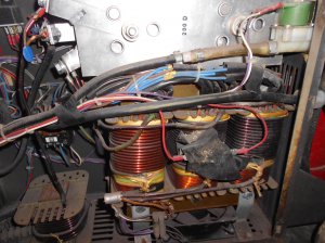

Ahoj, tak jsem dneska RHEMa zprovoznil.
Jak tu LINK psal, tak přebastleny to opravdu je viz foto. Že by to bylo udělané nějak pěkně to se říct nedá, ale zdá se že vše funguje, i když já nejsem úplně kompetentní k tomu to tvrdit. wink

Nikde nevidím řídící elektroniku.Rychlost posuvu se nastavuje jen tím dobastleným velkým drátovým potenciometrem.Po původním potenciometru a přepínači zústaly na předním panelu pod přepinačem napětí jen dvě záslepky.

#14 15-03-2015 03:36:51
Re: REHM 190D
Střeva vypadají vcelku bytelněwink lepší by jsi měl tam napasovat pořádnou řídící jednotku(nestojí to svět).Použití Hasičáku a zamrzání CO2 se tu probíralo snad stokrát zbytečné je tu něco stále opakovat použij funkci HLEDAT.
Ps:třeba jsem slepej  a nevidím nikde ventilátor(pokud tam není dodelej si ho tam. A hod jsem víc fotek;) i posuvu.

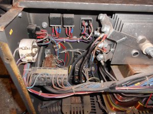

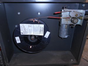

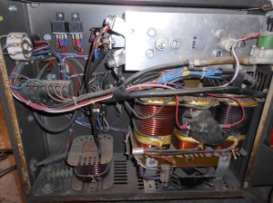

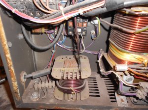

Re: REHM 190D
Tak tady jsou fotky.
Deska elektroniky jako takova tam není, jsou tam 2 rele, jeden stykač, přidané malé, tuším 24V, relé a na posuv reostat viz fotky.
Jinak ventilátor tam je, celkem šikovně umístěný pod trafem, takže teoreticky tahá najstudenější vzduch. :-)

#17 15-03-2015 11:19:16
Příspěvky: 4355
Re: REHM 190D
Vypadá to poctivě .

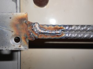

Tady první "něco", co se dalo i vyfotit. :-)
http://www.svarforum.cz/forum/uploads/thumbs/6328_dscn2084.jpg
