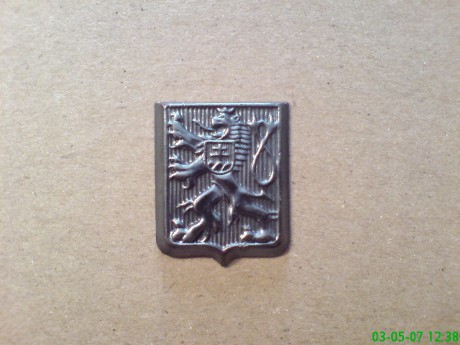

Zdravím všechny, mám někloik prvorepublikovývh odznaků, ale nejsou na nich ty dvě "nožičky" k pridělání na čepici. Zkoušel jsem připájení cínem, ale není to ono. Nevíte někdo, jak se tohle dělalo profesionálně?

Je to mosaz, barevné vrstvy to žádné nemá. Bodování by bylo asi nejlepší, ale nemám představu jak to udělat bez poškození reliéfu. Síla plechu cca 0,5mm.
http://www.slavekhusak.estranky.cz/img/ … dicku..jpg

Pokud je odznak skutečně z mosazi, je pájení trubičkovým olovnatým cínem s kalafunou docela snadné. Nejdříve se tence pocínuje plocha na odznaku a na nožičkách. Stále do vytvářeného spoje přidávat kalafunu a malé množství cínu. Tím se vytvoří docela kvalitní spoj. Často je potřeba mosazné díly před pájením lehce mechanicky zbavit povrchové vrstvičky kysličníků.

Připájet to cínem dovedu, ale vzhledem k tomu, že jsou ty výlisky originál z první republiky, tak to tam tím cínem je jako pěst na voko. Potřeboval bych to mít alespoň trochu podobné originálu. Mám i nějaký originál a tam je ten spoj ve stejné barvě a není z toho poznat, jak to je dělané. Nepředpokládám, že při obrovských armádních sériích to dělali nějakou zdlouhavou technologií. Ten komunistickej čepičák, co jsme měli na vojně měl ty nožičky udělaný stejně.
