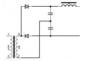

On není problém s jedním vinutím a jen s 2 diodami z 41VAC vyrobit 110VDC (110V tj cca 2*41V*1,4- úbytek na diodách), ale jednak množství energie uložené v kapacitě (závisí na velikosti kapacity), tak hlavně proudová zátěž těch kondenzátorů. A i v tomto případě platí zákon o zachování energie, tedy v případě použití jakéhokoliv zdvojovače je na výstupu menší proud než protéká trafem. Viz reakce atishajna.
http://www.svarforum.cz/forum/uploads/thumbs/3495_zdvojovae.png

Jak už bylo napsáno výše, je možné částečně vylepšit vlastnosti svářečky zvýšením napětí naprázdno, ale musí to být tak, že je hlavní silový obvod doplněný pomocným zdrojem s vyšším napětím a omezenou hodnotou proudu. Zdroje je v tomto případě možné dát paralalně k sobě, + na +, - na -. Minimální hodnota proudu pomocného zdroje se 70 až 90V (použití napětí vyššího než 100V a nebo 100V s vyšším zvlněním je problematické z hlediska bezpečnosti), kde já osobně poznám zlepšení je 5A, pokud je proud vyšší, např 15A, je lepší stabilita oblouku. Pochopitelně, řešení s pomocným zdrojem s vyšším proudem je dražší, a pokud není řešeno snížení výkonu při hoření oblouku tak i energeticky náročnější. Tedy nic není zadarmo.
styles napsal(a):
Ale ono se nejedná jen o zdvojovač==ono to mělo být na funkční svařování 2,5mm elektrodou a kapacity měl udané-žádné baterie jako do svářečky na přivařování svorníků-tak si dovolím tvrdit,že toto asi to schéma nebude.
Schéma jsem dal, jen aby bylo jasné hlavně méně zkušeným kutilům, že vyrobit uvedené napětí lze i jen s dvěma diodami a bez dvojitého vinutí, to není problém, ale proud ano, proto to není vhodné schéma pro svářečku. Předpokládal jsem, že to z příspěvku jasně vyplývá.
