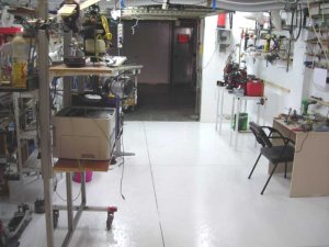

Nespí fyzicky ale dílensky, maloval jsem podlahu protože už se tam nedalo nic dělat všechna elektronika mi šla do háje na prach z karbonu zvýřenej z prašný betonový podlahy.  TIG by jistě šel do kytek brzo taky.
Takže takto
http://www.svarforum.cz/forum/uploads/thumbs/866_podlaha_1.jpg
