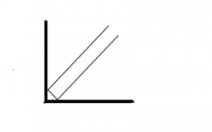

Ahoj jaká je vzdálenost RUTILOVÉ elektrody při koutovém svaru? Nemá se elektroda doslova tlačit až na doraz, aby se dotýkala ocelových dílů? Jaký obrázek je správný? jde o to, že mi svar neteče do koutu, ale oblouk se chytá vždy jen na jeden kus ale nechce se mu do toho rohu

elektroda se může tlačit až na doraz, při správných ampérách dosáhneš dokonalého (hlubokého) průvaru - spoj bude držet, lidi se toho většinou bojí a mají tendenci držet oblouk dál od matroše, to není vždy dobře. Potřebuješ ale vidět oblouk a do lázně, když elektrodu nacpeš do matroše nevidíš co se tam děje, je to složitý no, za pár let vaření na to přijdeš. smile
Když oblouk nejde na oba díly může to mít víc příčin, špína, barva, koroze, složení materiálu (nejsou stejné).

no, nemusíš smile pokud nejde o nějaký 2mm plechy, jestli to má nějakou tloušťku - rvi to tam až to odtlačíš - žádný strachy, ale chce to ampéry akorát - podle elektrody, tloušťky a velikosti materiálu.

Zkuste si pro začátek podložit svařenec tak, abyste svařoval pod úhlem asi 45 stupňů do kopce "do úžlabí". Tak se naučíte vidět do oblouku a zároveň správně vést elektrodu. Pořád si uvědomujte, že pracujete s teplem, které musí natavit oba spojované materiály. A neštřete u rutilky proudem, jinak bude zůstávat struska ve sváru. A žádné velké "houpání", to je  u svařování elektrodou až druhý krok. Vždycky si kontrolujte z druhé strany, jestli máte svár provařený.

dej si to šikmo abys táhnul svár za sebou do kopce, elektrodu naklop tak, aby oblouk šlehal do toho matroše kam se mu nechce
