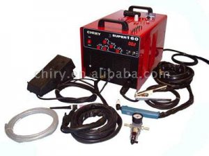

Na druhou stranu následující stroj vypadá moc dobře. Vychází ze známého AC/DC TIGu, který na čínu funguje moc dobře. Umí to AC/DC TIG s HF, MMA i plasmu. Součástí je kompletní výbava pro všechny jmenované účely a nechybí ani pedál:
http://www.svarforum.cz/forum/uploads/thumbs/2_3in13.jpg
Proč se to tady neobjevuje a hlavně proč s něčím takovým nepřišel ještě žádný tradiční velký výrobce? Je v tom nějakej háček? Zajímal by mě třeba názor Petra, máš k tomu co říct?

Mě by se líbila ta CHIRY 160 s pedálem , to jo, to jo - počkám.
P.S. Myslím mezi 20 - 30 k , ta americká je taky pěkná, ovládání asi bude v hořáku.
Editoval Marten264 (08-01-2009 20:03:38)
Záleží kolik do toho chceš vrazit?

#20 08-01-2009 20:08:16
roman
Registrovaný: 19-10-2008
Příspěvky: 48
Re: Kombinacia TIG/Plasmova rezacka
ZDENÁL napsal(a):
Myslím,že než mít tři svářečky v jednom stroji, je lepší mít každou zvláštˇ. Alespon z hlediska poruchy. Také výbava bývá u kombinací většinou podstatně chudší než třeba je u plnohodnotné tigové svářečky.
Je jasné, že je lepší každá svářečka zvlášť.Ale pokud taháš někam na chalupu nebo kamarádovi nebo na melouch TIG,MMA a plasmu tak budeš potřebovat volný kufr v autě.Kombinace těchto svářeček jsou svářečky pro kutily a nenáročné provozní podmínky.Kvalitní AC-DC TIG bude také stát třeba 28000kč.

Marten264 napsal(a):
Kukni na to z blízka.Na hořáku je mikrospínač a když klikneš na přední panel tak můžeš spínat i přes zdířku na pedál(u té americké).
