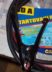

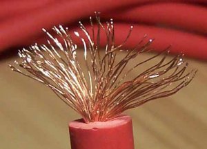

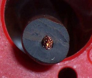

Startovaci kabely
tatik zakoupil v mototechne kvalitni kabely a nak se nechtel motor ani prevalit. proc to proboha misto toho slo nastartovat reprokabelama od nabijecky co maji prurez 4mm2 ? to je zahada. ze by prechodovy odpor mezi kabelem a svorkou ,nebo ze by med s primesi rejze

startovano bylo auto fiat uno ,benzin 1.0 s hyn baterkou[kontrolky se slabe rozsvitily a elmagnet starteru ani necvak] s pomoci techto kabelu a dobre nabite  externi baterie. kdyz to neslo ,tak sme to pro jistotu nastartovali audiokabelem 4mm2 o delce 2m.
takze pro vyvraceni pochybnosti o kvalite kabelu ,aby si nekdo nahodou nemyslel ze je to nejakej smejd ,sem provedl vedeckotechnicke ,vysoce laboratorni mereni.
pouzite prostredky:
          multimetr ZMETEX M-3270
          multimetr UNIT UT-204[pouze pro overeni spravnosti udaju predchoziho]
          laboratorni zdroj domaci vyroby do 3A ,jediny to zdroj stabilniho proudu v dosahu
          mikrometr SOMET 0-25mm[posledni kalibrace v r95 ,nez si ho nekdo ve fabrice natrvalo pujcil]
pri prutoku proudu 3A vznikl na trech metrech origo kabelu ubytek 70mV. na sesti metrech celkove delky musi teda byt 140mV. to je celkovy odpor kabelu 0,0466 ohmu. jen tak me zajimalo ,jaky ubytek by byl pri 400A. vyjde nejakych 18,5V. to je dobry. zmeril sem este zakoupenou nahradu stejne delky - 16mm2 svareci kabel GCE. na trech metrech bylo 11mV. tak malo . at se jdou zahrabat. origo kabely maji vetsi odpor a vetsi ubytek. a navic mnohem silnejsi izolaci. v informaci pisou sice pouziti do 24V ,ale izolace se tvari ,ze by snesla 20kV. nabizi tedy za mensi penize daleko vyssi hodnoty parametru. a to se vyplati! staly jenom 270KC.
jako dalsi v poradi sem testoval skutecny prurez vodice. licna je tvorena 74-mi dratky o prumeru 0,2mm. prurez jednoho je tedy 0,0314mm2 ,dohromady teda 2,32mm2. kabely jsou oproti 16mm2 znatelne lehci ,a tedy i lepe prenosne ,coz je nesporna vyhoda a jednoznacne plus.
navic jako dalsi prijemne prekvapeni bylo zjisteni ,ze vlastni kontakty [pro prenos proudu z konce kabelu na spalek na baterii] ,zarici na dalku medi ,jsou pouze pomedene. po odreni stycnych ploch a obnazeni zelezneho vnitrku se tento ve vlhke garazi potahne vrsvickou rzi ,coz jeste zvysi uzitnou hodnotu tohoto vyrobku.
