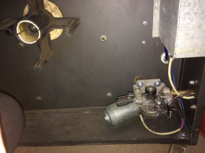

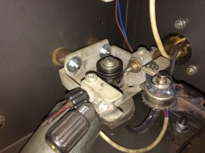

Poškodený podavač drôtu k zvaračke

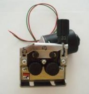

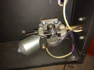

Prosím Vás o radu vo výmene poškodeného dvojkladkového posuvu na štvorkladkovú, ale neviem či by sa dalo tam namontovať. Chcem kúpiť štvorkladkový podľa prvého obrázku. Prikladám fotky poškodeneneho dvojkladkového posuvu ktorý je pripevnený na stene zvaračky. Pri zváraní sa smýka drôt lebo mechanizmus je opotrebovaný. Poraďte mi prosím.

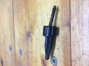

Zdravím.Dříve než bych měnil za 4 kladku tak bych to zkusil opravit.Na detailní fotce vidím že máš kolečko od převodovky níž než trubičku do euro-koncovky.Potom ten drát překonává odpor do kopce a dře.Ta převodovka je možná uchycena 3 šrouby.Povolit,vystředit a odzkoušet.Opravil bych i ten náběhový bovden do podavače.Malinko delší a hlavně bez vrchního obalu.To aby se mohl pohybovat a lépe vodit drát.Je jakýsi ohnutý.Zdá se že místa je tam dost i na 4 kladku.(Subjektivní názor).Dej pozor aby podavač nebyl vodivě spojen se skříní.Musí být izolován.On už se někdo snažil o přestavbu že ?

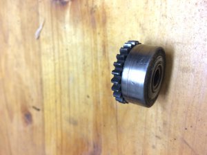

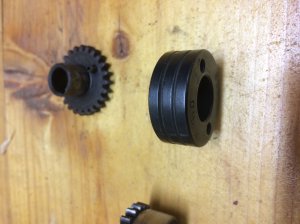

Skusim to vystredit, prikladám pár fotiek o posuvnej, pritlačnej kladky. Je v tom posuvna kladka 30/14 esab pravdepodobne. Mám vimeniť? (0,8/1mm)
http://www.svarforum.cz/forum/uploads/thumbs/7321_img_1089.jpg
Na pritlačnom kladke je menšia dražka, mám to presustružiť?

Vymením aj nábehový bovden podavača

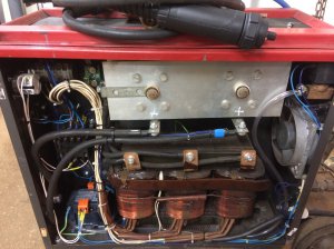

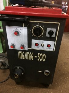

Ja som prekabloval celu zvaračku minuly rok na dosku pk024 Omicron, Jedna sa o skoro 300A zvaračku.

Pěkná práce s předním panelem a předrátováním.Kladku vol podle drátu.Pokud nejsou vymačkané drážky tak neměň.Tu přítlačné kolečko by mohlo jít vylisovat a nalisovat opačně.Nejedná se o ložisko?Samozřejmě z mého pohledu pokud by šlo přesoustružit tak i to je dobrá volba.Zkušení jistě rádi poradí lépe než já.Pokud je dobrý bowden v hořáku a dobře nastavená přítlačná kladka tak tento podavač by měl 3 M kabel zvládat v pohodě.

Použivam skoro polročný 4 metrový horák Binzel MB25, do vtety to fungovalo bez problemov. Na aku hodnotu traba nastaviť pritlačnú kladku? (nebolo by to lepšie namontovať štvorkladkovy podavač? )

Pokud nepoužíváte moc hrubý drát a dlouhý hořák třeba 5m, tak je to zbytečné.

#3 Kladky jsou od esabu a ten používá shodné kladky.
