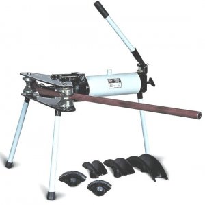

Chtěl bych poprosit o radu popř. praktické zkušenosti. Občas potřebuji ohýbat trubky našel jsem od PROMY   - funguje to ?
http://www.svarforum.cz/forum/uploads/thumbs/652_1793.jpg
Děkuji za pomoc

Podobnou mašinu jsme měli na praxi....sice ne od PROMY, ale konstrukčně byla stejná...Bylo to z celkem staršiho vydani... Určitě starši než já..ale fungovalo to...Ohýbaly jsme stím trubky na držaky na satelity smile Jinak se to unas ve škole použiva dodnes..Nedělám v tomto směru takže ti toho moc nepovím,asi jen to že to doopravdy funguje big_smile, ti co stím pracují časteji ti asi napíšou víc
COčko Einhell BT-GW 190 D + samostmivaci kukla PROTECO P600e...

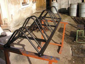

Tady je první výsledek práce hydraulické ohýbačky. Jsou to malé průměry trubek, ale výsledek je vcelku uspokojivý. Kolostav už slouží.
http://www.svarforum.cz/forum/uploads/thumbs/652_kolostav.jpg

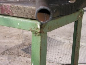

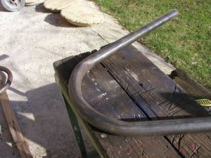

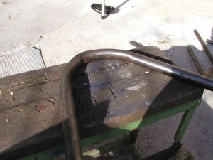

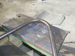

Zkoušel jsem větší průměry , silnostěné trubky, asi na topení, výsledek je na fotkách, potřeboval jsem ohnutí téměř 180 ° , střídal jsem dvě matrice pro doohnutí, výsledek není takový jak bych si přál, Zkusím to dorovnat nahřátím.
http://www.svarforum.cz/forum/uploads/thumbs/652_ohy_roh1.jpg
http://www.svarforum.cz/forum/uploads/thumbs/652_ohy_roh2.jpg
http://www.svarforum.cz/forum/uploads/thumbs/652_ohy_roh.jpg
http://www.svarforum.cz/forum/uploads/thumbs/652_ohy_tru.jpg

Tak ten ohyb na obrázku to už je asi za možnostmi té ohýbačky, ale na tenké trubičky o 90° (viz kolostav) určitě bohatě stačí ne?
A díky za obrázky, moc jsi mi pomohl s rozhodováním.
