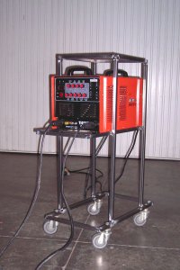

Tak vše pasuje jak má už jen ouška, na kabely, obrousit a stříknout.  Tady jsou soubory
http://dilna.aeroomni.com/svarovani/tig_stand.dwg
a
http://dilna.aeroomni.com/svarovani/tig_stand.dxf
http://www.svarforum.cz/forum/uploads/thumbs/866_stand_tig.jpg

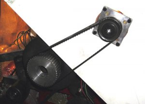

A bude se vařit tada jak říká Bohuš Vitana za nás !smile  Točí se to v pohodě vypadá to slibně.. wink

Ten vozík je pěkný. Vzadu bude plošinka na láhev?

Dole po cele ploše  bude plošinka až dozadu a a tam  objímka na lahev v plovině její výšky. Nahoru dám asi šuplík na elektrody trysky atd.....

Jak jednoduché,video říká vše!! Otáčka za  30 sekund tak to bychom měli rychlost _big_smile  Mě to točí za 30 sekund otáček 12 !! big_smile  to je bordel -šílená rychlost:D
Editoval Gasserman (27-02-2009 15:57:01)

Už sem to poladil servem - rychlost bychom měli, ted ještě odstranit to škubání to musim zjistit čim to je možná to chce víc proudu možná mikrokroky ?

Dík moc za info, univerzala je nová tak se ještě leskne a sebral jsem ji v nouzi z rozjetý stavby CNC soustruhu -švýcara. Když to budeš stavět a bude problém, mailni. Mezitím jsme vyzkoušel pár krokových motorů a je to k ničemu  v porovnání se servem v několika směrech. Hlavně mi vadí škubání u KM a také že v zamknuté pozici KM žere stejně jako když se točí.. Ve spojení s PC je to pak za s o něčem uplně jiném, stačí jedna deska pro KM,  dvě relátka a pak už je to opravdový automat se vším všudy. Krásně se to dá řídit programem MACH3 který je plně funkční do 1000 řídků příkazů. Tedy pro tyto účely více jak dostatečné..
